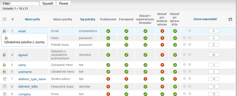

dobry den ,
prosim Vas chcel by som zmenit registracny formular pri objednavke vo vm ale nemozem sa dostat k nastaveniu daneho pola, je u neho ikona zamky vo virtuemart/nastavenia/zakaznicke polia.
zamka hlasi ze su povinne udaje z joomly. ale nikde som nenasiel nastavenie kde by sa ten zamok dal zrusit. da sa to vobec? mam vm 2.0.2 a joomla 2.5

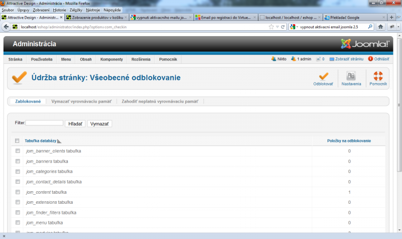

10. dub 2012 07:34 #92278
Odpověď od Bong v tématu Re: zamknute polia
Stránky - Údržba - Globální kontrola...

dakujem za odpoved ale nemam tam take nastavenie. pod tou udrzbou su len moznosti vseobecne odblokovanie,vymazat vyrovnavaciu pamat,zahodit neplatnu vyrovnavaciu pamat. Globalnu kontrolu nikde v systeme nevidim.

Všechny volby v údržbě můžete bez následků používat. Po slovensky by to mělo být:
Web - Údržba webu - Základná kontrola... což by mohlo odpovídat vašemu vseobecne odblokovanie...

No, v poslední verzi slovenštiny pro Joomla 2.5 už je přeložené vše jinak:
Stránka - Údržba stránky - Všeobecné odblokovanie

po povinnych poliach v registracii ani stopa, bud som slepy , alebo nerozumiem prekladu alebo neviem myslim ze obrazek hovori za vse...

Vidíte tam tabulky a počet zamčených položek. Označte vše a odemkněte.

dakujem ste super. som tomu nerozumel ze preco tabulky a pri oznaceni jednej tabulky stale pisalo ze nemoze odomknut, nicmene na vasu radu oznacit vse sa uz podarilo, ale problem s nastavenim poli stale pretrvava a nerozumiem preco...chcem odstranit suhlas s obchodnymi podmienkami z registracie a name z registracie. avsak i po odomknuti tabuliek sa stale tieto polozky nedaju upravovat vid screen.

to prave netusim preco je to zamknute . ano skusil som zakazat zobrazenie ale ked je u toho zamok na ziadne nastavenia to nereaguje. skusil som aj nahodit databazu kde nebol nainstalovany fakturacny modul ale zamknute to bolo stale....
