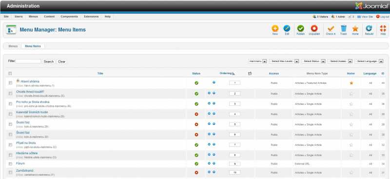

Dobry den, aktualizoval jsem z 1.0.11 az na 2.5 - clanky a administrace se zda ok, ale nezobrazuje se mi menu - zkousel jsem asi 6 templatu a vsude bez menu - delam nekde chybu?

Jake menu, to co mate na starem webu vlevo?
1. Modul s menu mate prirazeny na spravnou pozici a hlavne ke spravne sablone?
Pro Beez20 co tam mate musite pro menu v levem sloupci nastavit Position 7
Ale uplne nejlepsi bude, kdyz si prvne nainstalujete sablonu, kterou hodlate pouzivat a az pak budete prirazovat, at to zbytecne nedelate xkrat.
