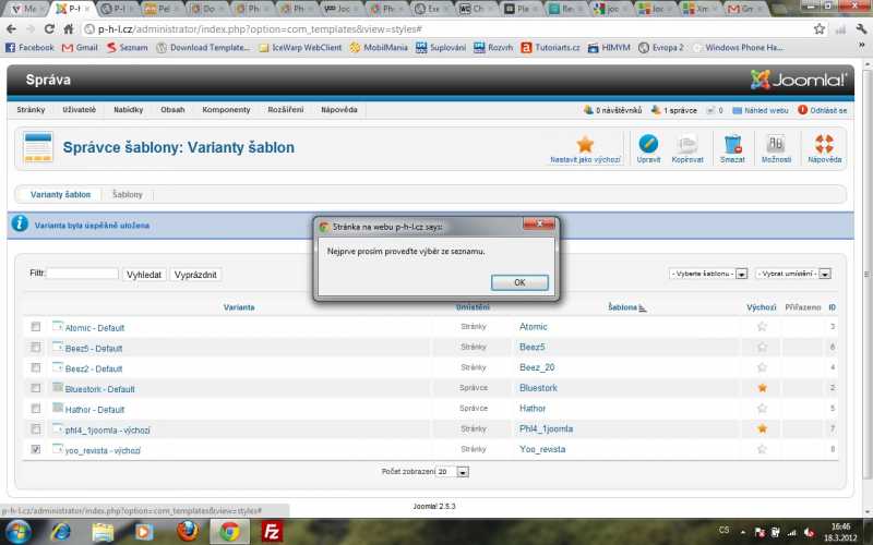

mám problém. Aktualizoval jsem Joomlu 1.7.3 na Joomlu 2.5.3. Pomocí aktualizačního nástroje ve správci rozšíření. Po aktualizaci se vše tvářilo v pořádku, ale nyní nastal problém s tím že když si nastavit nějakou šablonu jako výchozí tak to nejde. Když zaškrtnu nějakou šablonu a kliknu na tlačítko "Nastavit jako výchozí" Vypíše mi Joomla hlášku "Nejprve proveďte výběr ze seznamu". Ale to je blbost protože já už mám provedený výběr ze senamu.
viz. Obrázek
Nevíte kde by mohla být chyba?
PS: Pokud by to již zde na fóru bylo tak se omlouvám, ale nenašel jsem to.
viz. Obrázek
18. bře 2012 16:56 #91334
Odpověď od Bong v tématu Re: Nelze nastavit šablonu jako výchozí.
Jakým způsobem jste aktualizaci prováděl? Po aktualizaci jste zkontroloval databázi i případně nenainstalovaná rozšíření?

18. bře 2012 17:00 - 18. bře 2012 17:01 #91335
od splitex
Odpověď od splitex v tématu Re: Nelze nastavit šablonu jako výchozí.
Psal jsem to již v příspěvku... prováděl jsem ji za pomoci aktualizátoru v Joomle. TEDY: ROZŠÍŘENÍ -> Správce rozšíření -> Aktualizace -> Aktualizovat.
A databázi ani nenaninstalovaná rozšíření jsem nekontroloval. Jaksi netuším jak
18. bře 2012 17:04 #91336
Ve Správce rozšíření najdete spoustu nových zajímavých funkcí:
Instalace
Aktualizace
Správa
Pátrání
Databáze
Varování
Tam to zkuste... A nebo pročtěte článek, je to tam napsáno také.

- splitex
- Příspěvky: 5
18. bře 2012 17:08 #91337
od splitex
Vše sem prolezl.....
Databáze je prý OK a aktuální
Varování žádná
A Pátrání? tam se mi zobrazil JCE Editor ale zase je to v checkboxu takže ho nemůžu (nainstalovat, Instalovat, aktivovat, aktualizovat) nebo co by to s ním vlastně dělalo.
Varování žádná
18. bře 2012 17:15 #91339
Zkusil jste jiný prohlížeč? Něco podobného jsem viděl. Buď to bylo prohlížečem, nebo pomohla opětovná aktualizace - stáhnout na disk kompletní instalaci a nainstalovat, jako rozšíření.

18. bře 2012 17:28 #91341
od splitex
Pomohlo to z tím prohlížečem
nečekal jsem že to může být něco tak triviálního jako prohlížeč... Děkuji moc.

18. bře 2012 22:05 #91349
od splitex
Ne ne, blbo to v Google Chrome, netuším jaká verze
Ale naopak nejnovější Firefox to rozchodil bez problémů
Ještě jednou moc děkuji.
