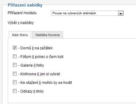

Co třeba nastavit zobrazení modulů jen na hlavní stránce.

To mám. Viz příloha.
