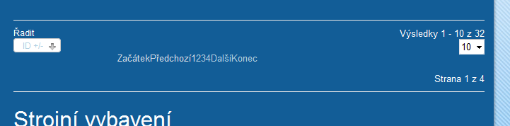

Dobrý den poradil by mi někdo jak můžu vypnout nebo odstranit v zobrazení kategorie řazení a počet zobrazených položek?

V horní části výpisu produktů kategorie Řazení, výrobce, případně Výsledek.. počet kusů produktů na stránce.

Otevřete soubor: components/com_virtuemart/views/category/tmpl/default.php
najdete řádky:
nahradíte za:
upravený soubor nakopírujete do adresáře templates/vaše_default_šablona/html/com_virtuemart/category/ .
Pokud vám nějaký z adresářů v cestě chybí, vytvořte jej. Každý z adresářu v šabloně by měl obsahovat také prázdný index.html
najdete řádky:
<div class="orderby-displaynumber">
<div class="width70 floatleft">
<?php echo $this->orderByList['orderby']; ?>
<?php echo $this->orderByList['manufacturer']; ?>
</div>
<div class="width30 floatright display-number"><?php echo $this->vmPagination->getResultsCounter ();?><br/><?php echo $this->vmPagination->getLimitBox ($this->category->limit_list_step); ?></div>
<div class="vm-pagination">
<?php echo $this->vmPagination->getPagesLinks (); ?>
<span style="float:right"><?php echo $this->vmPagination->getPagesCounter (); ?></span>
</div
<div class="clear"></div>
</div>
nahradíte za:
<!-- <div class="orderby-displaynumber">
</div>
</div
</div> -->
