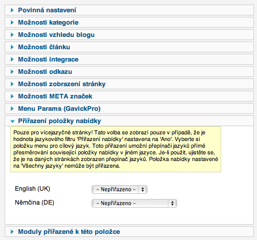

Dobry den, je nejaka moznost, aby vicejazycna joomla prehazovala jazyky do aktualni podstranky a ne vzdy pri kliknuti na vlajecku vratila na homepage?

Tohle co popisujete se dit nema. Chapu to spravne, ze kdyz jste na nejakem clanku (mimo HP) a kliknete pro preklad, tak vas to presmeruje na HP?

jj, presne tak, melo by to prehodit stavajici stranku, je to i tak nastaveny v pluginu, jenze me to vzdycky prehodi na index. stranku.

Tenhle
navod
by vas mel nasmerovat spravnym smerem

Jo diky, podle toho navodu jsem to udelal, jen jsem nepriradil Asociaci ke kazdemu odkazu v menu v parametrech. Diky.

Ještě Vám zřejmě chybí vytvořit nabídku v menu. Tady jsem vytvořil návod, tak by to mělo pomoci
www.graph.cz/magazin/joomla/79-vice-jazycne-stranky-v-joomla-25

Přesně tak, je to popsáno i v tom
návodu výše
. Přesněji bod 5.
Tam to někde najdeš.
