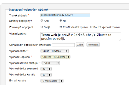

Máte v globálním nastavení vybrán pro captcha ten správný plugin?

18. dub 2012 18:47 - 18. dub 2012 18:49 #92678
od Avadesign
Odpověď od Avadesign v tématu Re: nezobrazuje se ReCAPTHA
