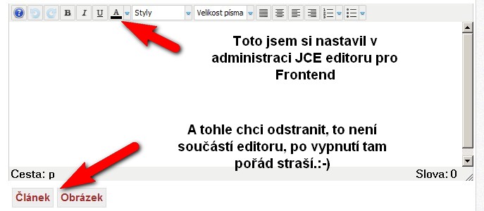

Zdravím, nechcete mně někdo nakopnout, nevím jak odstranit z formuláře pro přidání akce ( v frontend )do Jevents tlačítka ČLÁNEK a OBRÁZEK , které jsou pod TextArea (popis akce) , mám zapnutý JCE editor s omezeným počtem funkcí. Vypnout to chci hlavně pro vkládání akce neregistrovaným a registrovaným uživatelům.

Tak asi jsem to dobře nepopsal
v příloze je screen s vysvětlením.
20. úno 2012 12:21 #90072
Odpověď od Bong v tématu Re: Přidání akce do Jevents - formulář
Popsal, ale nevím
Nastavit zobrazení zle jak v editoru JCE, tak i v JEvent, jak jsem popisoval. Nebo by mělo jít tlačítka vypnout globálně v pluginech:
Button - Článek
Button - Obrázek
Button - Zlom stránky
Button - Číst dál

20. úno 2012 12:30 #90073
od Milo Zito
Odpověď od Milo Zito v tématu Re: Přidání akce do Jevents - formulář
DĚKUJI ! Mně nenapadlo, že to jsou samostatné pluginy, stačilo jim pozměnit Přístup.
