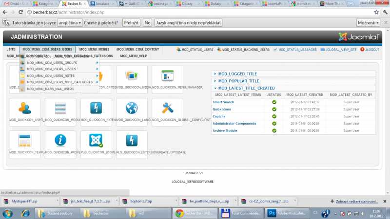

Zdravim, prikladam obrazek s problemem, ktery mam. Vse je rozhozene, rozbalovaci menu nefunguje tak jak ma. Diky za odpovedi

znovu nainstalujte požadovaný jazyk administrace a zapněte jej

bohuzel se mi toto stalo hned po instalaci joomly, protoze mi nefunguji spravne rozbalovaci menu, tak se nedostanu k instalaci jazyku

nevim co jste s tim ted delal, ale web vam nejede..
www.becherbar.cz/
Vymazte databazi a nainstalujte Joomlu znovu..
A priste prosim prihlasovaci udaje do soukrome zpravy!

Tak uz to mas hotove. Nechapu proc se zakladni jazyk (EN) nenainstalovala korektne, jeste jsem se s tim nesetkal. Odkud si stahoval instalační balíček?

Stahujte opět z oficiálního webu. Chyba nebyla ve špatné instalaci, ale ve špatně nakopírovaných souborech instalace. Tipuji, že jste použil TC a měl zapnutou volbu "Převést na malá písmena". A právě tato volba způsobí, že jsou jazykové soubory nedostupné.
Máte část názvů složek a souborů převedeno na malá písmena:
www.becherbar.cz/administrator/language/en-gb/en-gb.ini
www.becherbar.cz/administrator/language/en-GB/en-GB.ini

Domnivam se, ze lepsi zpusob nez kopirovanim všech složek a souborů na server, proste nahraju zip balicek do rootu a tam ho pak rozbalim.
Jinak, nijak jsem to neopravoval, jen jsem nainstaloval CZ a nastavil ji jako vychozi. Po te, co objevil Bong, kde je chyba, uz to nebudete stejne potreboval vedet.

Pozor! To není jen o jazykových souborech! To je o všech složkách a souborech Joomly! Kdyby se vám tohle povedlo na J1.5, nebude ani fungovat.
Na verzi J2.5 jsou sice systémové soubory konečně malými písmeny, ale nebude vám fungovat angličtina, některé fonty ze základních šablon a lokální nápověda.
Měl byste to napravit (nahrát soubory správně).
PS.: Jak píše kolega přede mnou, nahrát komplet ZIP a rozbalit, je všelékem na hromadu následných problémů.
