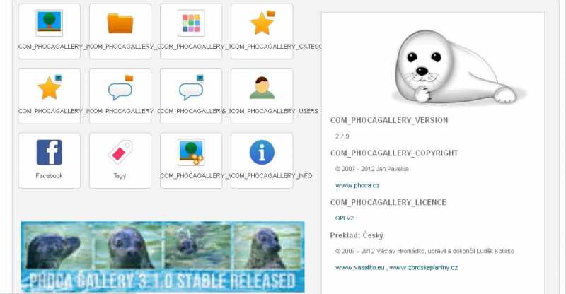

v menu se mi čeština zobrazuje v pohodě. jakmile však phocagalery otevřu, tak ze mi zobrazují pouze systémové proměnné, kromě linku na facebook a tagy. v nastavení semtam nějaká fráze funguje, ale také systémové proměnné. zkoušel jsem nainstalovat češtinu pomocí instalátoru, kupodivu to jde, ale i ručně distribuovat soubory do adresářů.
zatím joomla není nikde vidět, jelikož si s nastavením hraju na locale ale štve mě to ...

tak jsem provedl instalaci podle vašeho návodu a výsledek je tentýž. přikládám prinscreen.

No, už to vidím. Aktualizujte svoji Phoca Gallery na poslední verzi, máte tam 2.7.9, to je nějaké divné.

Panove dekuji, problem byl zakopan v historicke versi cestiny na strankach phoca gallery. Za pomoc prireseni dekuji predevsim Jardovir.
