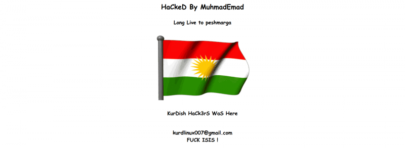

20. dub 2018 15:02 #135236
Odpověď od Cony v tématu Fox kontakt - prázdná stránka
Autor je Ital, ta vlajka je (téměř) italská, to bude určitě originál
Italsky neumím, ale neznamená Hacked by něco jako "Uháčkováno"? Zřejmě vizitka autora
