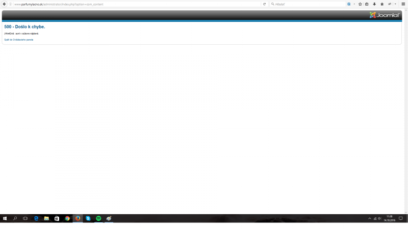

Po prihlásení do administrácie webu ak kliknem na akúkoľvek ikonu/komponent (napr. Virtuemart objednávky, produkty, alebo vytvoriť nový článok) vyhodí mi nasledujúcu chybu:
500 - Došlo k chybe.
JHtmlGrid: :sort v súbore nájdené.
Späť do Ovládacieho panela
mám joomlu 2.5.25 a poslednú dobu som nerobil na webe žiadne zmeny (ak nerátam občasný nový článok/úpravu článku, konkrétne včera som upravil jeden strarý článok a odvtedy nič - vtedy ešte web išiel, dnes ráno už nie = teda web funguje, nefunguje nič v administrácii)
jediné čo sa mi podarilo nájsť bolo od hostingu error log a chyby v ňom, napr. prvá zobrazená je toto:
www.parfumylacno.sk [Fri Oct 14 12:41:10.938528 2016] [-:error] [pid 2947] [client 207.46.13.126:42997] PHP Notice: Undefined offset: 0 in /nfsmnt/hosting2_1/a/2/a2a7dc2c-e940-4b49-82d3-7c3256bc45b7/parfumylacno.sk/web/plugins/content/includeitem/includeitem.php on line 240
Vedel by mi prosím Vás niekto pomôcť?

Odpověď od Bong v tématu 500 - An error has occurred. 500 - Došlo k chybe.
Opravte, nebo obnovte si web ze zálohy.
Dále aktualizujte Joomlu i nainstalovaná rozšíření. V těchto verzích je zabezpečení vašich stránek prakticky nulové.

áno ďakujem, už som web obnovil zo zálohy.
akurát som ešte manuálne nahral cez ftp sesion.php a debug.php súbory z Session Hardening Patch aj keď z hľadiska bezpečnosti by bola vraj najlepšia tá najnovšia Joomla, tú však momentálne nemôžem ešte riešiť..
Ne, že nemůžete řešit. Máte 2 roky neaktualizovanou Joomlu, máte mít Joomla 2.5.28 + opravný patch. Viz. článek
www.joomlaportal.cz/clanky-a-novinky/zac...mla/549-joomla-verze

Odpověď od Ernst v tématu 500 - An error has occurred. 500 - Došlo k chybe.
když už Vám to někdo napadl a obnovil jste ze zálohy, tak Vám to za chvíli napadne znovu.
Mimochodem, smazal jste z webu všechny soubory, než jste to obnovil zálohou?

Odpověď od Martin Balko v tématu 500 - An error has occurred. 500 - Došlo k chybe.
prepáčte za neskorú reakciu, bol som mimo až teraz som sa k tomu opäť dostal.
Ďakujem, áno najprv som vymazal všetky súbory a až potom vykonal obnovu zo zálohy.
