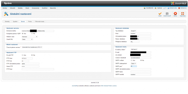

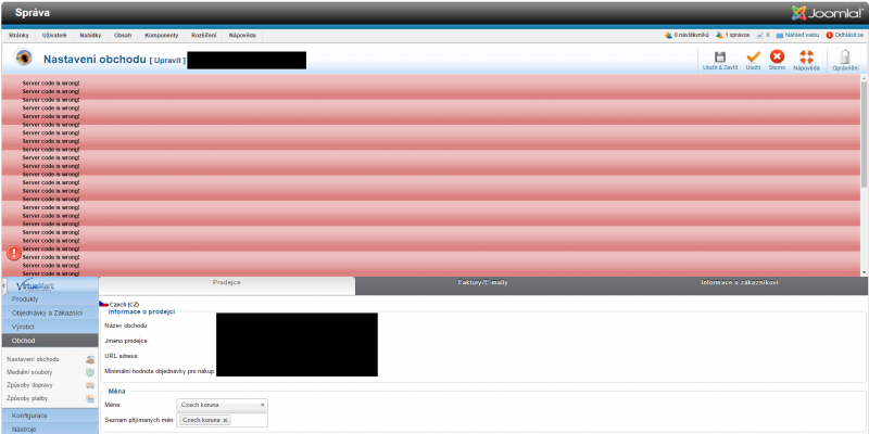

mám tu takovou delikátní záležitost. Na některých stránkách administrace Joomly se mi objevuje červeně hláška 'Server code is wrong!' Nevíte co s tím? Přisuzuji tomu i pár vedlejších problémů. Trochu jsem hledal ve světě, ale kupodivu jsem nenašel podobný problém. Vzhledem k tomu, že jsem pár dnů zpět jedním 'pokusem' o nápravu shodil celý e-shop a následně ho nahazoval několik hodin nazpět, nemám moc huť zažívat to znovu při dalším laborování. V příloze přikládám screeny s chybovou i globálním nastavení.
Btw, očekávám, že díky tomuto problému mi nelze v komponentě productXport nalézt stránku s nastavením Správa serverů. A tam bych se teď opravdu potřeboval dostat. Při rozkliknutí odkazu naběhne 'stránka www.blabla.cz nefunguje' s chybou ERR_TOO_MANY_REDIRECTS. Budu vděčný za nápady, děkuji.

V celé Joomle. ani ve Virtuemart neexistuje hláška "Server code is wrong". Zřejmě jí bude způsobovat nějaký plugin.Podívejte se, co máte za instalované pluginy, tipl bych to na nějaký systémový plugin. Ta hláška se ukazuje jen ve VM, nebo i v jiných částech administrace? A ukazuje se i ve frontend? Zkuste alespoň dohledat soubor, ve kterém ta hláška je.

nakonec se jednalo o hlášku ze samotného ProductXport. Reinstalace nestačila. Bylo třeba odstranit a nainstalovat znovu. Chybová hláška zmizela a Nastavení serverů je opět dostupné. Tak hurá na další akce a průšvihy
