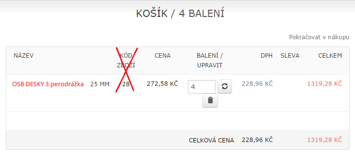

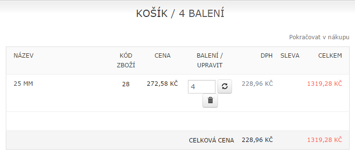

měla bych dotaz. Potřebovala bych dostat do košíku název rodiče tj. produktu a za to hned potomka tj. tloušťku.
Momentálně uvádím jako příklad OSB desky. V košíku se ukazuje pouze tloušťka, což je pro zákazníka celkem matoucí, jelikož pak neví, jaký produkt si to objednal.
+ jak by šel z košíku smazat řádek kód zboží.
Jde mi o zpřehlednění košíku, budu ráda za každý nápad.
Pro lepší orientaci přikládám foto do přílohy. ( č. 1 aktuální košík č. 2 požadovaný košík )
Verze ( VirtueMart 2.6.17 a Joomla! 2.5.28 )

No a proč nemáte potomky pojmenované srozumitelně, např. OSB deska 25mm - takto to budete řešit nejen v košíku, ale např. v emailu, přehledu objednávky zákazníka, v administraci...
Podle screenshotu asi používáte VP One Page checkout, - podívejte se do nastavení pluginu, na schování kódu zboží tam je možnost.

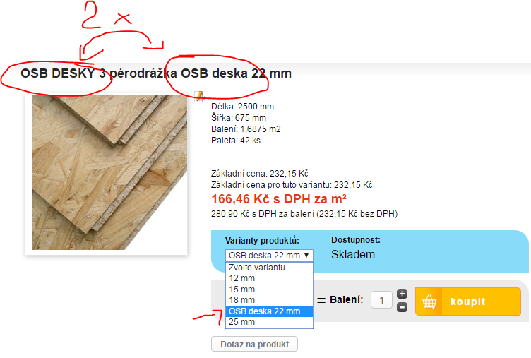

To jsem už zkoušela a udělalo mi to 2 x název produktu v nadpisu ( viz příloha ) .
Navíc bych ráda, kdyby název zboží ve variantách nebyl a ukazovala se pouze tloušťka desky.

To co se zobrazuje v rozbalovacím menu ovlivníte parametrem, který určujete při vytváření potomka, název produktu by se měl nahrát jen název potomka, pokud Vám tam zůstává název rodiče, je to zřejmě způsobeno šablonou. Zkuste se na chvíli přepnout do jiné šablony.
Jak vytváříte potomky? Zkuste se podívat na plugin Stockable Custom Fields , dost to proces zjednoduší.
