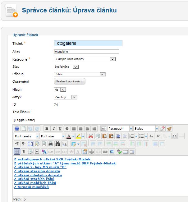

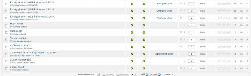

dobrý den
z obrázku je patrné, že kategorie Extraligové utkání - SKP FM - Lovosice 6.3.2015 ke v kategorii Extraligové utkání
a na webu www.handball.skp.cz v menu fotogalerie je možnost Z extraligových utkání SKP Frýdek-Místek a po rozkliknutí tohoto odkazu se mi kategorie zobrazí a můžu galerii prohlížet.
Ale když rozkliknu možnost ve fotogalerii Z přátelských utkání "A" týmu mužů SKP Frýdek-Místek nezobrazí se nic a měl bych podle obrázku vidět galerii Z přátelských utkání - Turnaj v Kopřivnici 22.8.2014 a mám ji v kategorii z přátelských utkání.
a co je ještě špatné když si vyberu položku ve fotogalerii Utkání ze staršího dorostu vidím galerie z extraligy podle obrázku ovšem Starší dorost nemá žádnou nadřazenou kategorii.
Potřeboval bych s tím to nutně pomoci nebo se zorientovat pomoci Team Vieweru někoho kdo ví co s tím prosím

Ahoj, teď jde o to, kde přesně máš problém - jestli v článku nebo v galerii:
např. tohle www.handball.skp.cz/index.php/fotogalerie tuším není komponenta galerie ale asi článek - a je potřeba zjistit, jestli ty odkazy jsou správné

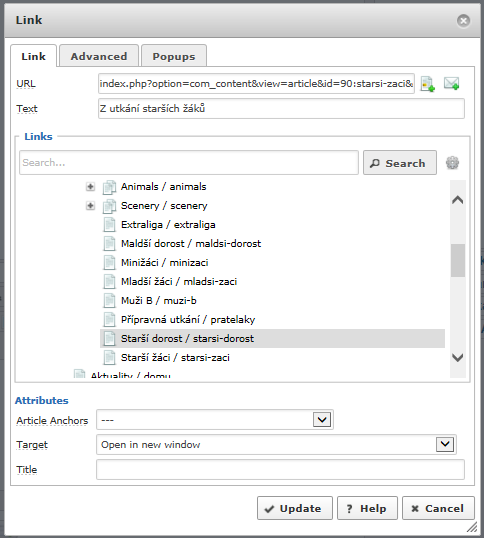

koukám že jsem naklikal pro ukázku cestu ke starším žákům v té phoca gelerii ale to je principiálně jedno problém je stejný v tom obrázku jsem chtěl jen ukázat že jsem klikal ten odkaz přes Contens - Sample Data-Articles - Park Site / park-blog - Photo gallery / photo-gallery a můj název například tedy Starší dorost / starsi-dorost

Odpověď od H13 v tématu Phoca Galery (Kategorie)
Ahoj, já bohužel ne, ten problém se ani tak netýka galerie, jako spíš odkazů na ni vytvořených pomocí "něčeho", co já bohužel neznám. Pravděpodobně nějaká funkce v JCE, která nějak nabídne odkazy, ale kde je bere a jak správně je tvoří, to nevím
Pokud vytvoříš standardní link na galerie - např. na zobrazení kategorií (alb), pak by odkazy na jednotlivé kategorie měly standardně fungovat :idea: ale pokud je vytváří třetí strana, pak jedině hledat problém tam :idea:

já dělal link přímo na galerii vzaljsem do bloku text vytoř linka naklikal jsem na tu phoca galery jak mi to nabízí joomla není tam nic jiného než joomla a phoca galery takže žádní 3 strana možná bych uvítal třeba postup jak to naklikat pro více katehorii nebo že bych zobrazoval ty galerie přímo míszo názvu a jejich linku na gelirie šloby to ??? a pkud jo tak jak
Ahoj, pokud jsi dělal ty linky přímo ty, pak tou "třetí stranou" jsi ty.
Já, bohužel nevím, kde jsi ty linky kopíroval, takže těžko nějak poradit.
Standardní postup je takovej, že prostě vytvoříš menu odkaz na galerii (např. na zobrazení kategorií nebo zobrazení přímo fotek jedné kategorie) a tento odkaz se pak používá.
Pokud pak vkládáš odkazy na galerii např. v článku, pak je potřeba okopríovat ty odkazy, které vytváří přímo Joomla! (menu okdazy na galerii) nebo Phoca Gallery (odkazy na jednotlivé kategorie)
