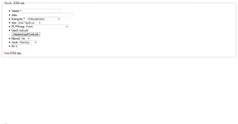

Rozhodl jsem se změnit šablonu svého webu a přidat pár doplňků. Začal jsem si dělat stranou tedy nový web, kam jsem pak nahrál potřebné části databáze ze stávajícího webu. Jenže když chci přidat článek nebo editovat článek v administraci, otevře se mi nepoužitelný editor. Zkoušel jsem vypnout editor i nastavit jiné editory, ale při jakémkolik pokusu o přidání/edit článku se mi to zobrazuje tak, jak přikládám v příloze.
Bohužel před nahráním DB jsem nezkoušel žádné články vytvářet, takže nevím, zda to ještě před tím fungovalo.
Nevíte prosím někdo, čím by to mohlo být?

EDIT: Ještě jsem přišel na to, že to samé se mi stává, když chci přidat nebo editovat kategorii.

- Používám Joomu 2.5.28
- Problém je jak na stránkách, tak v adminu.
- Web dělám na subdoméně svého webu
- Řádný přesun webu proběhl, nainstaloval jsem stejnou verzi joomly a pro mne základní komponenty, poté jsem přesunul potřebné databáze.

Ještě v administraci v globální konfiguraci zapněte hlášení chyb na Maximum.

Přidávám ten soubor, pro který to vypisuje chybu...

Zde přikládám soubor ke kterému se váže chybová hláška:

Přepněte si v globální konfiguraci editor, ten co tam nyní máte není zřejmě pro Joomla 2.5.

Ani nemusím přepínat, je tam nastaveno "žádný"
Nicméně to dělá to samé i když jsem zkoušel předtím nastavovat jiné editory.

Tak zobrazení chyby pomohlo k následnému hledání na google...
Pokud by někdy měl někdo stejný problém...
if ($temp = $plugin->onDisplay($editor, $this->asset, $this->author))
$result[] = $temp;
changed to
if (method_exists($plugin, 'onDisplay')) {
$temp = $plugin->onDisplay($editor, $this->asset, $this->author);
$result[] = $temp;

Tím jste ale pořešil důsledek, nikoliv příčinu. Že Vám to hlásí i při nastavení editor none bude patrně způsobeno špatně nakopírovanými soubory, nebo nějakým "mixem" souborů z 2.5 a 1.5.
