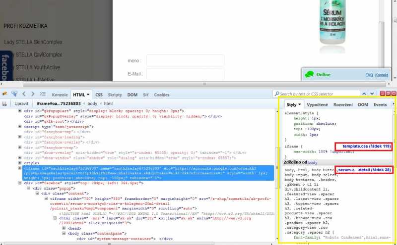

Dobrý, pomôžte mi s mojim problémom.. Potrebujem nájsť súbor v asi miliónoch súborov v joomle. Ide o to, že potrebujem niektoré css upravovať ale neviem, kde ich mám nájsť. Skúšal som vo firefoxe firebug, no tam mi neukáže cestu k súboru, ktorý potrebujem opraviť. tiež som skúšal ,,preskúmať prvok" na chrome, no tiež mi súbor nenájde.. Dá sa probím nejako uľahčiť hľadanie súborov v joomle? Kód vidím, viem ho dokonca aj trošku upravovať cez firebug no tam sa to nedá uložiť a neviem, kde ho nájdem aby som ho potom vedel zmeniť.. ďakujem veľmi pekne

Otevřete formulář kliknete pravým tlačítkem na požadovaném prvku a vyberete Firebug. V otevřeném okně Firebugu pak třeba vidíte kód stránky i napravo v okně použité styly a CSS soubory ve kterých jsou umístěny.

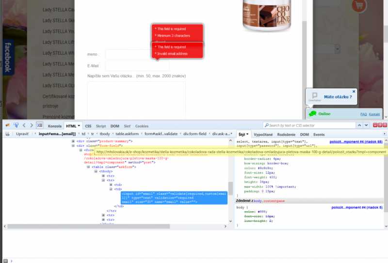

Ďakujem, no presne takto som to skúšal... Lenže tam mi nezobrazí súbor, ktorý upravovať, len link na ten formulár... Prikladám printscreen.... Naozaj si s tým už neviem dať nijako rady..

V základu jsou většinou tyto soubory v components\com_virtuemart\views prubněte složku askquestion.
Jestli máte šablonu i pro VM tak to může být \templates\vašešablona\html\com_virtuemart\
