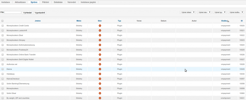

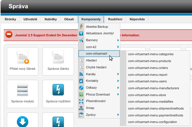

Ve snaze pročistit systém jako přípravu k přechodu na vyšší verzi jsem se jal uklízet. Vzal jsem to tak že odinstaluji už nepoužívané komponenty a s tím zbytkem se už nějak popasuji. Tak jsem chtěl odinstalovat Virtuemart a K2. Odinstalace "proběhla" v pořádku, ALE! V nabídce Komponenty stále zůstávají položky a odkazy v nich. Samozřejmě po kliknutí na ně končí vše chybou o nenalezené stránce. Taky jsem zaregistroval že ve správě zůstávají desítky pluginů vztahujících se k VM a u těch zcela evidentně nedošla k odinstalaci - bohužel hlavní komponenta se odinstalovala, ale na tuhle drobotinu tak nějak pozapomněla. Jde to nějak odstranit? Nebo to prostě ignorovat, protože po dokončení upgradu na novější verzi už to tam nebude

Odpověď od H13 v tématu Pozůstatky po odinstalaci komponent.
Ahoj, zkus se podívat na toto:
www.phoca.cz/documents/16-joomla/650-rem...omla-system-manually
To je návod, jak kompletně odinstalovat rozšíření (může se lišit pro jednotlivý Joomla! verze)
30. bře 2015 13:51 #121180
Odpověď od Bong v tématu Pozůstatky po odinstalaci komponent.
v některých případech může být úplné odstranění balastu docela problém. Možná budete mít rychlejší (podle toho co tam všechno máte) nainstalovat novou verzi Joomly a data (články, atd) přenést například pomocí J2XML...
