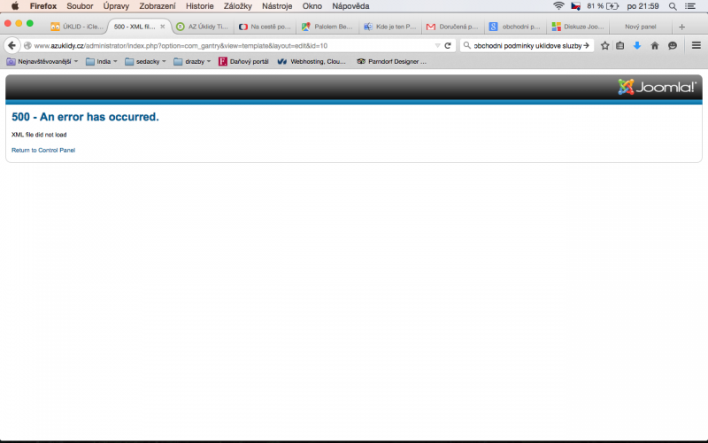

Ahoj vsichni,
prosim poradte mi, prehodil jsem joomla 2.5 z MAMP na zivej web a kdyz chci ted otevrit Sablonu hazi mi to error
500 - An error has occurred.
XML file did not load
Nevite nekdo co stim, kde je chyba?
diky Ales
diky Ales

No a na lokále Vám to určitě nedělá? Otevřít šablonu znamená přesně co? (v administraci správce šablon - proklik na šablonu)? Kontroloval jste ten výpis chyb jak radil H13? Dělá Vám to u všech šablon nebo jen u jedné? Pokud chcete aby Vám poradil někdo trochu konkrétněji musíte také dát konkrétní informace.

09. bře 2015 22:00 #120791
od Ales Savrna
Odpověď od Ales Savrna v tématu ERROR Template - 500 - An error has occurred
na lokale me to nedela a nemuzu otevrit jenom jednu sablonu.
Sablona byla stazena a nainstalovana na lokale. Tam funguje.
Na serveru ji nemuzu ani otevrit, ani editovat.
10. bře 2015 01:38 #120792
Odpověď od Cony v tématu ERROR Template - 500 - An error has occurred
Je to nějaká chyba frameworku Gantry. Chybí mu nějaký XML soubor, nebo nemá práva pro jeho čtení (spíš bych řekl že chybí). Zkoušel jste, jak radil ernst, stáhnout a rozbalit aktuální stav na lokál (nejlépe do jiné složky)? Pak si můžete porovnat obsah adresářů a měl by jste chybějící XML odhalit.
