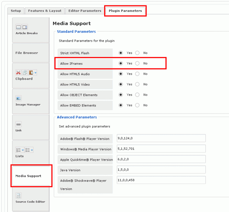

- karel
- Příspěvky: 621
29. lis 2014 01:05 - 29. lis 2014 01:07 #119107
od karel
Odpověď od karel v tématu Problém s iframe
Poděkovali: Jakub Koželuh
- Jakub Koželuh
- Příspěvky: 6
29. lis 2014 08:50 #119114
od Jakub Koželuh
Odpověď od Jakub Koželuh v tématu Problém s iframe
Allow Iframes jsem zaškrtl, ale problém je pořád stejný...
Díky..
Díky..
