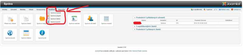

prosím o pomoc. Mám na webu nainstalovaný redakční systém Joomla 2.5.8, ale nemohu se nijak dostat do správce zařízení pro přidávání modulů/pluginů protože tam není.
Web zakládala jedna firma, která už neexistuje a nemám od nich už na nikoho kontakt. Teď si web delší dobu spravuji sám. Ale chci něco přidat a nejde to.
Osobně si myslím, jestli není problémem to, že můj přihlašovací účet je vedený jako správcovský, který nemá k rozšiřování přístup. Po té firmě je v databázi taky založený účet, který je jako administrátorský. Ale k němu nemám přístup.
Poradíte jak tuto situaci vyřešit?
Díky,
Petr

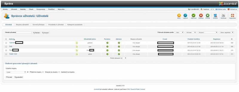

A opravdu jste se dostal k heslu skutečného původního administrátora stránek a přihlásil se na jeho účet jako Super Users?

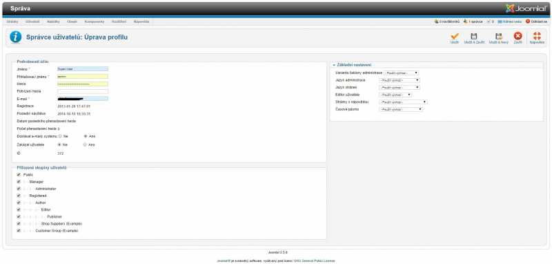

Jestli vám tam nedělá čurbes právě to nastavení více skupin. Máte tam u všech uvedeno "Více skupin" a mělo by být "Super Users ". Ten je nadřazen všem.

Vyřešeno. Omlouvám se za Váš čas. Byla to moje chyba.
Řešení:
Cca před týdnem jsem se snažil dostat na admin účet a našel jsem český super návod, kde se v databázi muselo přepsat ID uživatele, což změní automaticky i práva. Tudíž admin účet funguje se vším, jen díky hloupému přečíslování v databázi prostě neměl práva Super Usera.
Stejně Vám chci poděkovat, protože by mě to bez Vás nenapadlo! Děkuji HonzaKr a Bong
