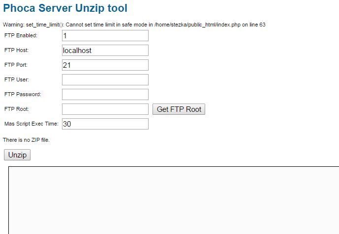

Článek je sice fajn, ale stáhla jsem si Phoca Server Unzip Tool, přidala rozbalený do složky k zipu a po spuštění se mi objevuje okno, kam stejně nevím co napsat

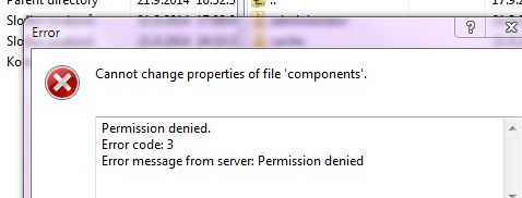

Nejde spustit instalace, dává hlášku
Warning: require_once(): Unable to access /home/stezka/public_html/includes/defines.php in /home/stezka/public_html/index.php on line 18 Warning: require_once(/home/stezka/public_html/includes/defines.php): failed to open stream: No such file or directory in /home/stezka/public_html/index.php on line 18 Fatal error: require_once(): Failed opening required '/home/stezka/public_html/includes/defines.php' (include_path='.:/usr/share/php:/usr/share/pear') in /home/stezka/public_html/index.php on line 18
a navíc se nedají měnit práva - v příloze

Kladu si otázku, zda je možno nějak jinak změnit vlastníka souborů a složek. Mám všude "stezka" a chci změnit na www-data. Jde to ?

Nemuzete. Na toto nemate prostredky. Ale muze to udelat spravce serveru.
