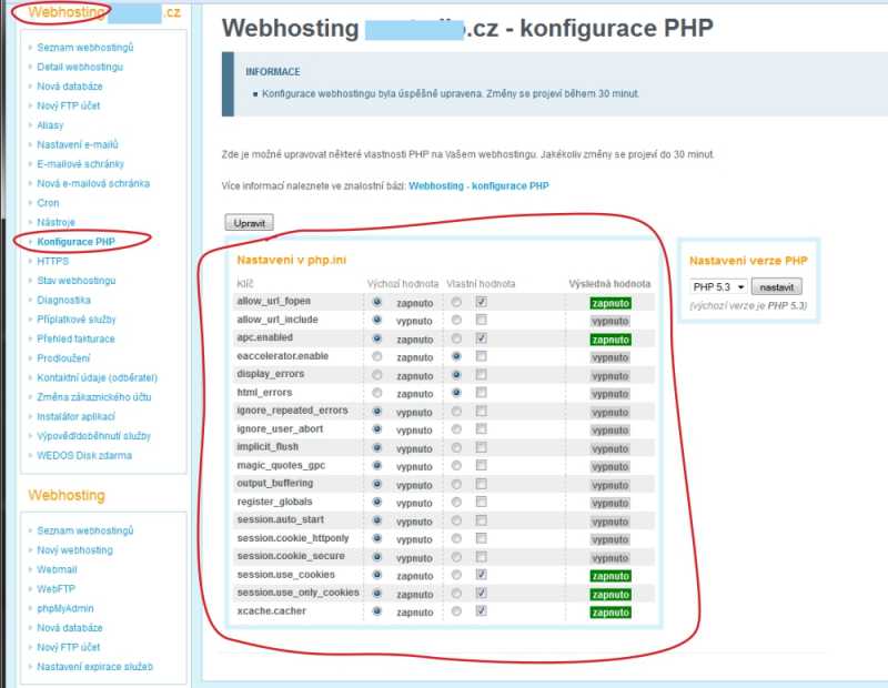

tak já jsem svoje původní problémy vyřešil jednoduše, tím časově asi nejobtížnějším - stránky jsem udělal znovu. Měl jsem šablonu, takže jsem "jen" musel udělat hodně úprav a instalovaní rozšíření... A zase šlapou :whistle: Zbabělý krok, ale stránky byly spíš pokus, na kterým jsem měl všechno vyzkoušet - jsem začátečník s Joomlou a stránkami celkově.
Každopádně ještě předtím, než se začaly objevovat další problémy, jsem stihl vyřešit (respektive pán z Wedosu) problém s přihlášením. Jeho řešení znělo:
Aby se dalo do administrace Joomly přihlásit musel jsem Vám uvést do původního stavu hodnoty:
session.cookie_httponly
session.cookie_secure
Ale bohužel nejsem tak zkušený uživatel, abych zvládl poradit s problémem, který má tázající před tímto příspěvkem. Takže pokud bude umět někdo navigovat na změnu těchto parametrů, tak to může být řešení.
Kdyby někdo v budoucnu řešil stejný problém, tak já vidím zakopaného psa v instalaci zmíněných rozšíření pro práci s vícejazyčnými stránkami - pak jsem všelijak odinstalovával, vypínal, instaloval, zapínal... takže asi tolik k mému problému.
