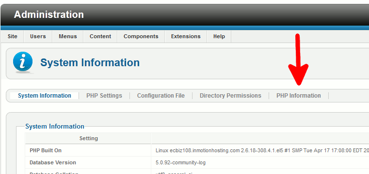

Ověřte, jakou konfiguraci má hosting... (umí zobrazit i Joomla -> www.inmotionhosting.com/support/images/s...-php-information.gif )
