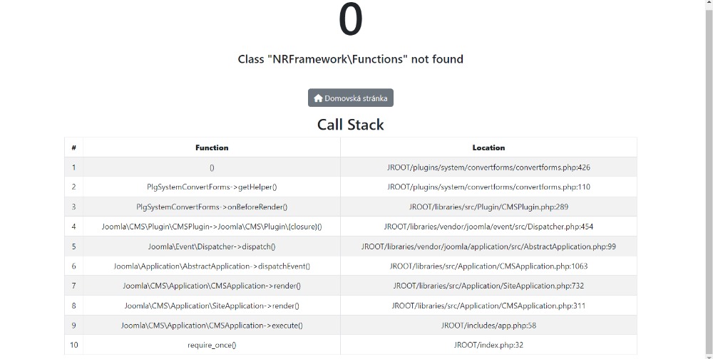

Dobrý den, omylem jsem vymazal plugin ze stránek a nyní se mi nenačítají stránky a píše mi to níže uvedené hlášení. Dá se vymazaný plugin nějak obnovit např z koše a kde ho prosím najdu? Předem děkuji
Class "NRFramework\Functions" not found

Obnovte web z funkční zálohy, nic lepšího není.
nebo
Plugin, případně i rozšíření, která jej potřebují, prostě zakažte přímo v databázi.
Pak se třeba dostanete do administrace, kde můžete chybějící opětovně nainstalovat a povolit.
nebo

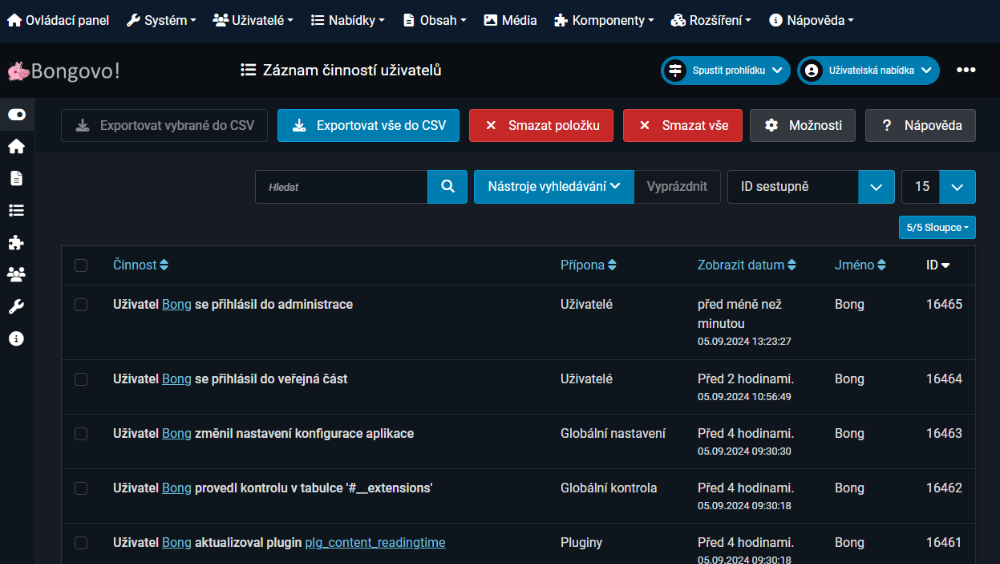

do administrace se dostanu, ale nemohu najít ten vymazaný plugin a bohužel si přesně nepamatuji jmého. Nemůže být někde v koši?

V administraci lze v Uživatelé - Záznam činností uživatelů zjistit přesně co kdo a kdy dělal (pokud to bylo přes administraci). Tam by mohl být plugin uvedený.
A případně v pluginech zakažte (alespoň prozatím) Convert Forms.
