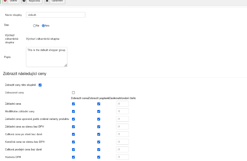

Zdravím všechny.
Chtěl bych poprosit někoho zkušenějšího o pomoc (samozřejmě za úhradu) s nastavením desetinných míst a zaokrouhlování ve Virtuemartu.
Podle mě mám nastaveno ve VM vše správně tj. na dvě desetinná místa, ale vše se mi zaokrouhluje na celá čísla (jak u produktů, tak v pokladně).
Již jsem nad tím strávil hodně času a nejsem schopný to vyřešit. Asi tam bude nějaký další problém. Proto jsem se odvážil, požádat o pomoc.
Jedná se o web www.abshopmost.cz , který je v reálném provozu.
Budu rád za jakoukoliv pomoc.

Zdravím, používáte nastavení zobrazení cen pro zákaznické skupiny?
Nepoužívá.

12. led 2022 20:38 #145536
Odpověď od Vladimír
Nováček
BINGO!!!!
Ano, bylo to špatným nastavením v zákaznických skupinách, na které jsem úplně zapomněl.
Takhle triviální to bylo
Trápil jsem se s tím několik týdnů.
Velice děkuji za radu a pomoc.
Vladimír
