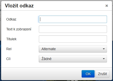

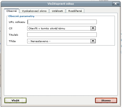

A ještě prosím, nevíte někdo, jak mi poradit s tím 3. bodem? V příloze zasílám screeny rozdílu okna pro odkazy v 2.5.x a 3.3.x. Chybí mi u té trojkové verze to Rozšířené/Advanced, což jsem používala pro nastavení tlačítek a JCE MediaBox lightbox - chybí mi tedy hlavně kolonka třída/class. A teď tedy vůbec nemůžu najít, jak to nastavit, když pro nastavení odkazů u trojek skoro žádné možnosti nemám
Samozřejmě přes programátorský jazyk to nastavit umím, ale od toho redakční systém není. Hledala jsem pomoc na internetu, ale nikde jsem nic nenašla, což mi příjde divné a určitě je to nějaká blbost, která všem, mimo mě, došla
07. led 2015 16:27 - 07. led 2015 16:29 #119539
Každý editor je jiný. Nainstalujte JCE editor, případně jeho další rozšíření (JCE pluginy) a budete to mít jak ste zvyklá.
Odpověď od Bong v tématu Několik dotazů na 3.x.x.
S tou trojkou je to jednoduché. Používala jste JCE editor, teď používáte TinyMCE...Wolfíí napsal: 3) Panel nástrojů u článků - marně hledám rozšíření např. u oken pro odkazy. V 1.x i 2.x tam byly ještě záložky vyskakovací okno, události a rozšířené. Rozšíření jsem používala pro nastavení odkazů jako tlačítek a pro JCE lightbox a teď mi to tam dost chybí. Celkově se mi ten panel nástrojů zdá osekanější i když mám nastaveno v TinyMCE rozšířený. Je možné to ještě nějak rozšířit, nebo tlačítka a lightbox budu muset nastavovat jinak?

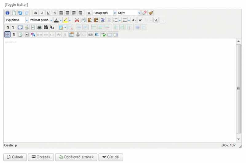

Aha, děkuji, mám staženo a nainstalováno. Je možné tam nastavit, aby se při psaní článků zobrazoval i styl šablony, tedy aby bylo vidět pozadí, styly nadpisů a fontů tak, jak jsou nastaveny šablonou? Pátrala jsem v nastavení, ale bez úspěchu
A ještě jedna blbá otázka k tomu: nevíte náhodou, zda je nějaká verze JCE editoru pro joomlu 3, která by vypadala přesně tak, jak posílám v příloze (editor.jpg)? Jde mi hlavně o panel nástrojů. Na pravém obrázku je tak, jak to vypadá nyní po instalaci JCE (verze JCE editoru je 2.3.4.4). Vlevo je výchozí editor na Joomle 2.5.x.

Podívjte se do JCE Administrace - Profil - Výchozí profil záložka Funkce, tam si vzhled a rozvržení panelu editoru přizpůsobíte.
Vzhled editovaného článku dle šablony by měl jít nastavit v Globálním nastavení JCE.

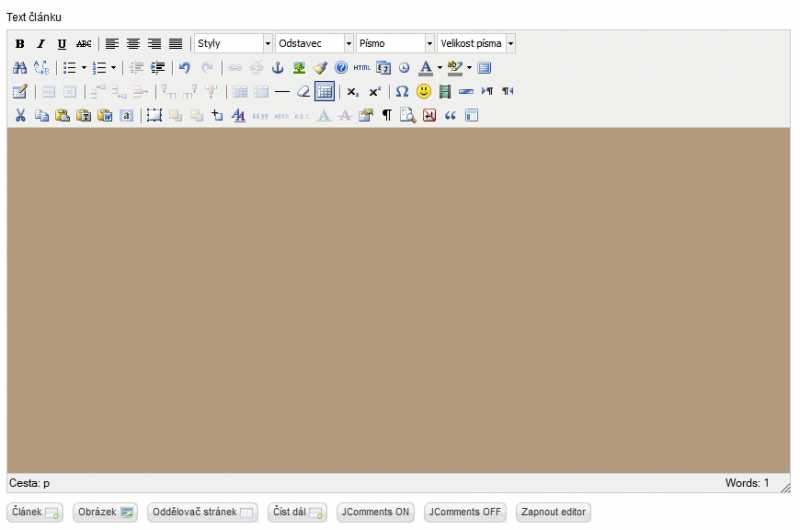

ještě jednou prosím, jde nějak nastavit (případně jak), ať už v JCE editoru nebo v Tiny, abych viděla článek tak, jak vypadat má a zároveň neviděla pozadí stránek? V globálním nastavení u JCE jsem nic neobjevila.
Mám dělanou šablonu v Artisteeru, a když edituji článek, tak vidím text hezky „nastylovaný“ - nadpisy, šablonou nastavený font, apod. ale co mi vadí, že je tam zároveň vidět i pozadí z šablony, které tam dost překáží nebo na něm není text čitelný.
Vím, že to můžu vypnout, ale v tom případě sice nevidím pozadí, ale ani styl textu a vše je v nějakém výchozím zobrazení. Na stránkách se sice zobrazí vše, jak má být, ale vadí mi, že v editoru nemohu vidět skutečné zobrazení.
Jde to nějak nastavit? Změnit třeba barvu textového pole v editoru nebo nainstalovat nějaké rozšíření, které by to vyřešilo?

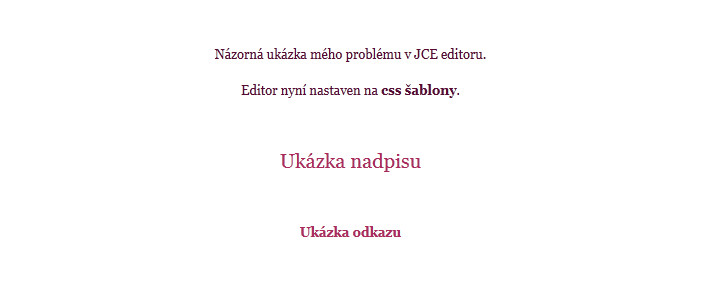

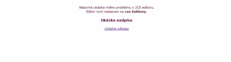

Nejde o pozadí za textem, ale o úplné pozadí stránky. Dejme tomu kdybych na pozadí dala nějaký obrázek z artisteeru, tak ho tam také uvidím místo třeba bílého pozadí za textem. Ale to se týká hlavně Tiny editoru.
U JCE editoru pozadí nevidím vůbec, ale i při nastavení CSS soubor šablony nevidím v editoru text tak, jak je na stránkách - jiné písmo, jiné nadpisy, jiné barvy odkazů (základní modrý), mezery, ... jediné, co je správně je barva písma.
Posílám screen pro ukázku. První screen je administrace a druhý je to samé tak, jak se zobrazuje na webu a jak se zobrazovat má a ráda bych to tak viděla i v administraci. Tak by mě zajímalo, zda je to možné?
