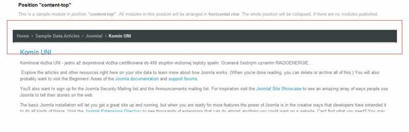

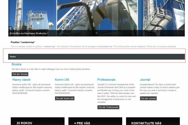

Může to být více možností:
Název stránky
Drobečková navigace
Přímo v šabloně
Odkaz na vaše stránky by byl lepší.
