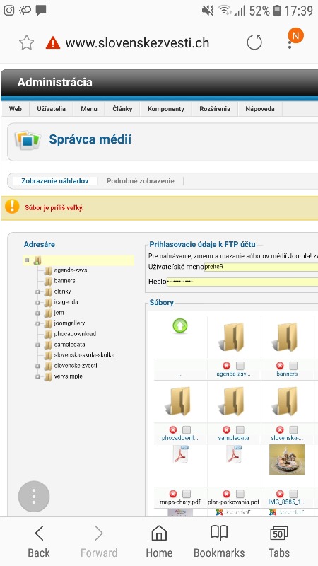

To s vypadkom stranky trvalo asi 2 dni, to je uz vyriesene spolu aj s pristupom.
Jedine s cim si stale nevidm rady je vlozenie PDF suboru a obrazku do spravcu medii.

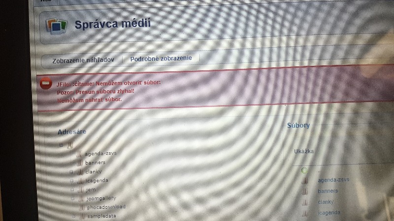

Stale mi vypise na PDF ze
" JFILE citanie, Nemozem otvorit subor,
Pozor: presun suboru zlyhal.
Nemozem nahrat subor."
A pri obrazku mi vypise:
"Subor je prilis velky"
(Popri toma ma iba 340kB a maximum je povolenych 10MB)

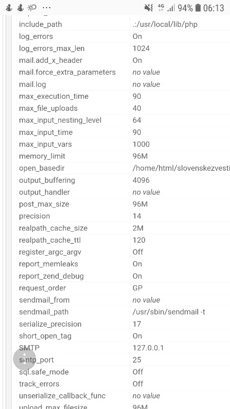

A co máte nastavené v php.ini?
administrator/index.php?option=com_admin&view=sysinfo - Informace o PHP
upload_max_filesize
post_max_size
upload_max_filesize
post_max_size
