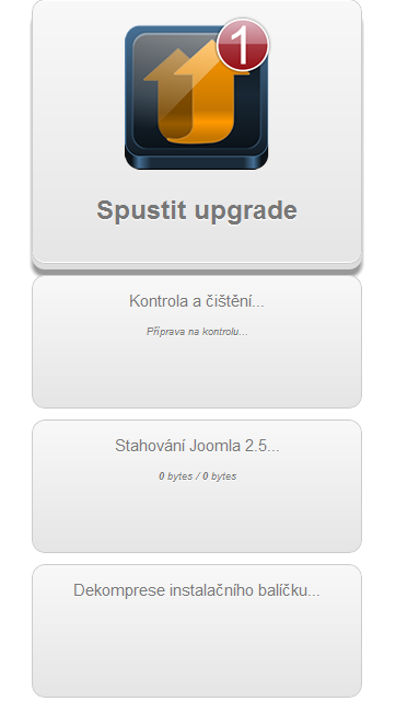

Aha, díky za odpověď. Mě ten jUpgrade nejde ani spustit, objeví se pouze tlačítko spustit po jehož stisknutí se nic neděje a pod ním jsou další neaktivní jakoby tlačítka, které znázorňují průběh vytváření migrace. Už jsem tuto chybu našel i na fóru redcomponent, ale nedobral jsem se žádného řešení.

Ano, vše sedí, kromě CURL, ale i po jeho aktivaci se vše chová stejně, prohlížeče jsem zkoušel Chrome, Firefox, Opera, Explorer... ale možná se to zdá jako nějaká chyba javascriptu, přikládám screen jak chyba vypadá..

Zkusil jsem postupně ty kroky povypínat, potom i ty pluginy které mám, ale vše je stále stejné, problém je v tom že se nic ani nespustí, jenom se zobrazí tamto, viz obrázek.

Aha, mě vůbec nenapadlo číst tento návod.., ale zde tato chyba nebyla, nakonec mi poskytovatel hostingu pomohl. Tato chyba byla způsobena tím že v nastavení Mootools Upgrade modulu jsem měl špatně nastavenou verzi - u admin, jsem měl 1.12, místo 1.2, jak jsem s tím experimentoval tak jsem to asi změnil.
