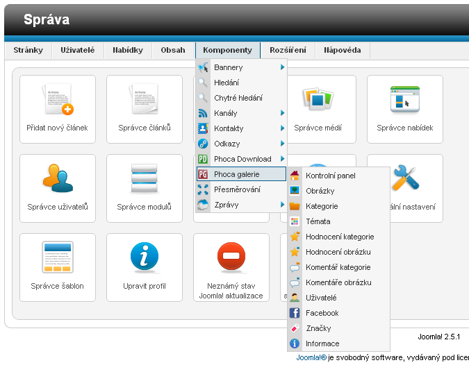

Omlouvám se, zřejmě jsem se špatně vyjádřil. Komponentu PhocaGallery mám samozřejmě nainstalovanou, resp mezi komponentami je. Občas mi ještě dělá problém rozlišovat modul, plugin, komponentnu:) Ale pracuje se mi s tím lépe než s WordPressem..
Takže nějaký jiný tip, čím by ten problém mohl být?
Phocu jsem nainstaloval klasicky, stáhl jsem její instalátor z ofic stránek. Přes managera rozšíření jsem ji nainstaloval a již funguje, resp se zobrazuje, jak už jsem psal i v komponentách. Nicméně vytvořit kategorii nefunguje..
přikládám obrázky jak to u mě vypadá v administraci, imho je to správně...Už nevím kde je chyba, možná později zkusím jinou fotogalerii

Kontaktoval jsem podporu endora.cz a během pár minut je vše vyřešeno. Jedná se údajně o chybu instalačního balíku, pán na podpoře mi vytvořil tabulky ručně a nyní již vše funguje tak, jak má.
