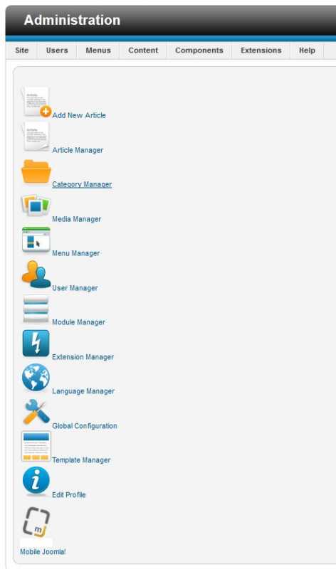

Přecházel jsem z Joomla 1.7.3 na security update na 1.7.4 a teprvé poté na 2.5. Vždy jsem promazal cache. Soubory jsem upgradoval klasicky přes FTP, ovšem nemile mne překvapilo poté rozhozené menu. Schválně jsem přepnul do anglického jazyka a výsledek byl úplně stejný. Otázky tedy jsou následující...
1) Tohle je Joomla 2.5 LTS ?
2) Jak zpět vrátit menu do původní polohy?
3) Je chyba u mne nebo jinde?

Opravdu se nakopírovaly všechny soubory bezchybně? Projevuje se to ve všech prohlížečích?
Verzi máte uvedenou dole na stránce.

V IE9 v pohodě, ve Firefoxu 9.1 problém, ostatní jsem nezkoušel - nepoužívám...

Aktualizoval jsem též přímo na webu a vše proběhlo bez problémů. Menu bylo v pořádku, jen byly rozhozeny zobrazené ikony. Stačilo promazat cache a refresh. Na localhost stejný výsledek při čisté instalaci, tam stačil refresh.

hm, tak mi to udělalo úplně to samé. Nejdřív jsem nahodil 1.7.4 a pak zkusil aktualizaci z administrace. Výsledkem je rozhozené menu. Ale předtím se mi zobrazila chybová hláška:
promazal jsem cache a vše vypadá normálně. Ale proč ta chybová hláška?

v chrome to taky dělalo, opravdu stačí jen promazat cash a dát refresh, díky za radu.
