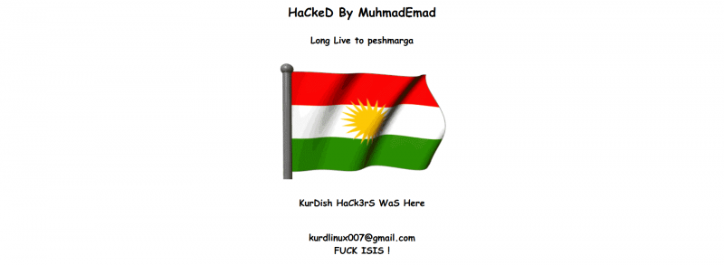

Pokud to myslíte opravdu vážně a ne jen jako odlehčení před víkendem, tam asi prohlédněte víc než ten adresář.
snad nejodkazovanější článek zde na foru ;o) www.bongovo.cz/joomla/40-jak-zachranit-hacknutou-joomlu

Hack stránek bývá veden přeš špatně zabezpečený web (slabé heslo atp.), rozšíření třetích stran (tzn. doinstalovaná rozšíření se zranitelností - VEL , rozšíření z warezu atp.) a hlavně dlouhodobě neaktulizovaný redakční systém / rozšíření.
20. dub 2018 15:02 #135236
Autor je Ital, ta vlajka je (téměř) italská, to bude určitě originál
Italsky neumím, ale neznamená Hacked by něco jako "Uháčkováno"? Zřejmě vizitka autora
