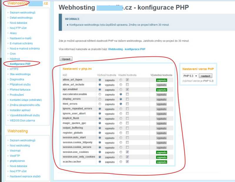

29. bře 2015 16:52 #121175
Odpověď od Karla
Jsem naprostý nováček a podařilo se mi v administraci Wedosu rozhodit konfiguraci PHP, což mělo za následek znemožnění přihlášení do administrace Joomla a po pár pokusech se mi podařilo vše dát do pořádku a přihglášení funguje.
Zde je funční konfigurace PHP ve WEDOS viz soubor jpg
